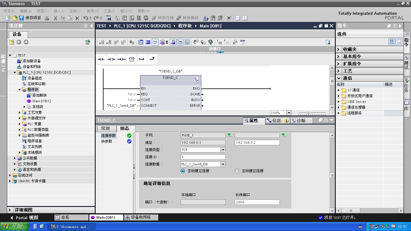

在项目程序内插入一个TSEND_C的指令,添加背景数据块。
然后选中该指令,点击下面的“属性”,就可以看到块的连接参数设置了!
最主要的是咱们的屏幕分辨率太低了!如果是1920*1080的屏,那么所有的窗口都不需要隐藏,使用就会方便多了!
