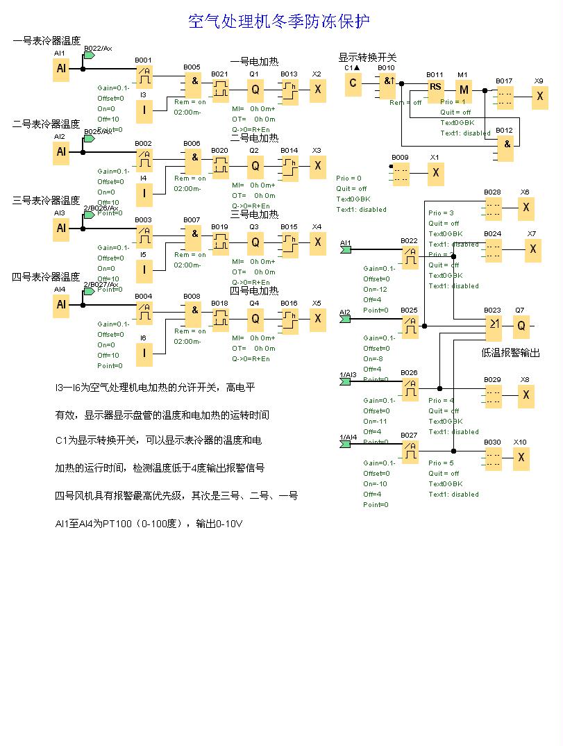

我做了一个程序想用在组合式空气处理机的表冷器防冻上,检测到表冷器温度低于设定温度就开启电加热管,起到防冻保护,第一次用LOGO,请大家帮我看看这个程序能用吗
