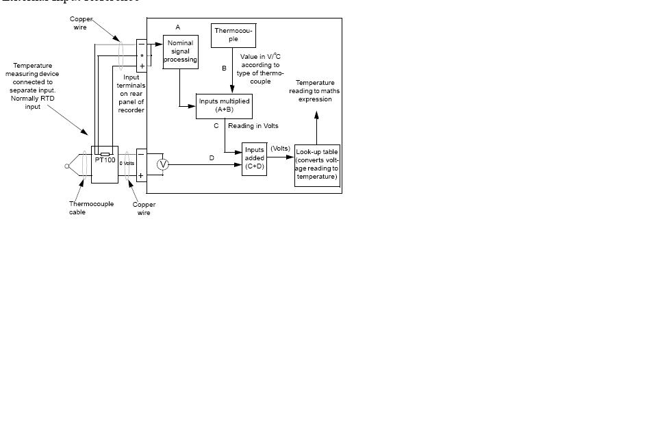

回复:请问SIREC DS可直接连接PT100吗?
下沙
    2307
    17
注册时间:2003-11-25
发布于 2004-12-08 13:48:36
0楼
SIREC DS是西门子一种无纸记录仪,可以有6点通用输入,彩色LCD显示屏,用软盘存储数据,也可以通过以太网远程存储。
可以连接PT100,图片如下
