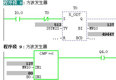

回复:大家有没有实现脉冲输出的好方法呢,要求占空比任意改变

用一个定时器和比较指令,可任意设置周期和占空比。
