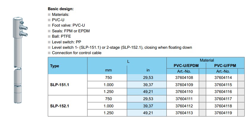

找到一种浮球式液位开关,现分别正在70%浓度碱,70%浓度混合酸,15%浓度过氧乙酸环境下正常工作。所用材料如下图,与大家分享下。
