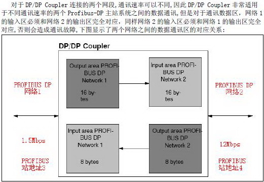

1、好像还是原来的问题,诊断提示多次出现4#、6#、7#站点故障。
2、7#站点是DP/DP Coupler耦合器,不知DP/DP Coupler是否故障?组态是否正确?
3、DP/DP Coupler耦合器用于连接两个DP网络,注意事项如下:
