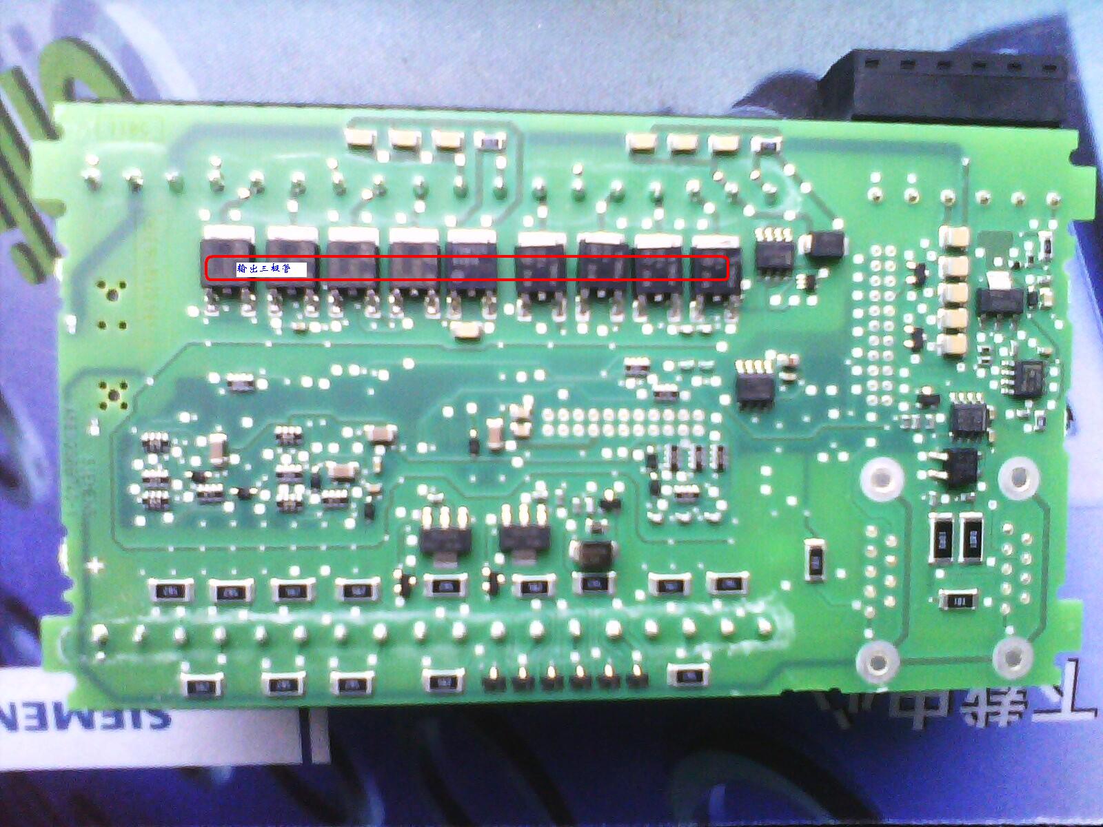

这样的故障,一般是输出管烧了,应与其他电路无关。
如果对自己的焊接技术不是太有把握,建议不要动它,恐怕会把故障扩大化。
输出管位置在输入输出接口板背面
