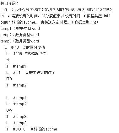

回复:如何将INT整型数的数据转换成IEC定时器用的Time类型
cxaction
    208
注册时间:2011-07-16
发布于 2012-10-23 21:33:06
4楼
这个和时基有关,楼主可以参照帖子自己做一个“时间分辨率”可以设定的FC40功能块。将时基左移12位和将设定值转成BCD码“字相或”即可得到S5TIME类型。
