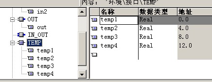

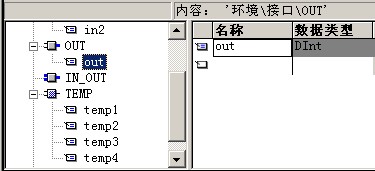

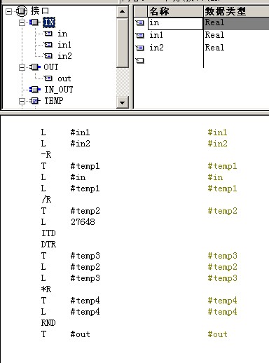

普通的FC106调用啊,不过输出是测量值(in)占量程(27648)的比例。
程序如图:
