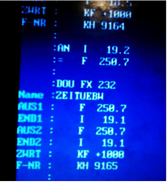

840C带的PLC是S5,840C 用户报警接口信号为DB58,有三个问题需要向大家咨询。
第一个问题是S5 PLC的问题。S5中编辑数据位只能是采用先打开DB块的方法吗?如果是这样,那么在程序中搜索9000号报警,只能是搜索D1.0吗?然后再去看是不是DB58里边的D1.0吗?这样搜索起来相当费劲,不能像S7那样直接DB2.DBX180.0吗?
第二个问题也是S5 PLC的问题。我要对语句表进行编辑怎么操作?在离线条件下怎么操作能插入语句。
第三个问题涉及到840C。现在9165号报警由图片中的语句触发,似乎没有借助于DB58,请问是怎么实现的。
最后,哪位工程师有840C的D0C0NCD 请发到chikewei_1983@163.com,谢谢!
