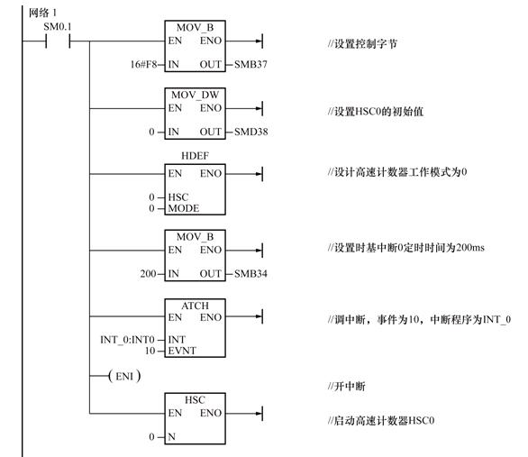

主程序
中断程序
这是网上看到的一段高速计数的程序,能用吗?
