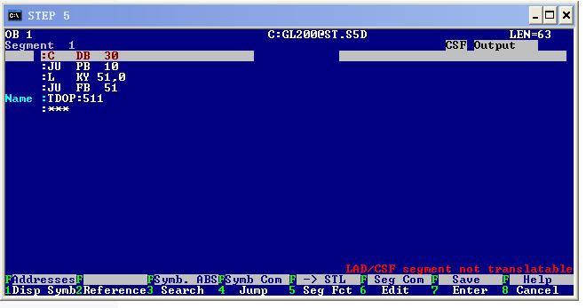

楼主:一、S5不支持DB2.DBX180.0这样的位寻址方式,如果在程序中要找D1.0这个变量,可以交叉参考列表,找出程序中所有的D1.0,然后到具体程序段分析一下,就会知道它属于哪个DB。在S5中,一般会先OPN DB,然后再进行DB的位、字节、字和双字操作。
二、你可以打开程序编辑器或者OB1也可以,如下图

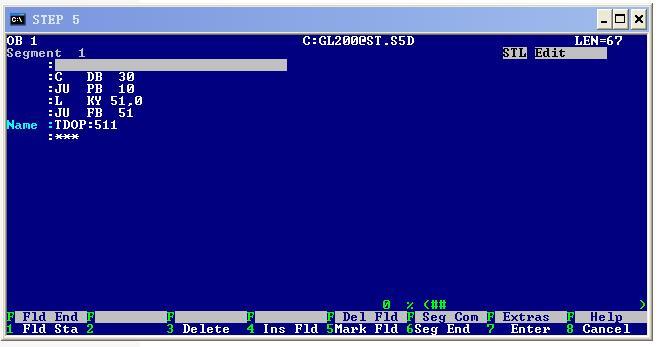

按F6(Edit)命令,会出现程序编辑状态窗口,如下图

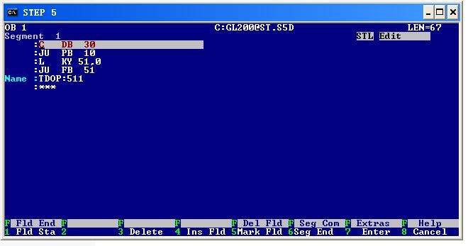

然后按Shift+F7(Extras)命令,会出现下面窗口,如下图

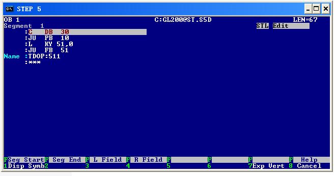

然后再按F7(Exp Vert)命令,会在光标上一行空出一行,如下图
这样就可以输入需要插入的语句了,比如输入NOP 0语句,如下图
如果还需要插入语句,同样步骤,按Shift+F7(Extras)命令,然后再按F7(Exp Vert)命令。如果插入语句编辑完成,按F7(Enter)确认,然后再按Shift+F7(Save)存盘。插入语句结束。
