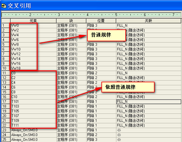

回复:内存填充指令FILL_N

1,只是显示的问题(跟编程软件的程序有关系)?实际中偶数定时器PV应该填充了吧,楼主可以验证下!
