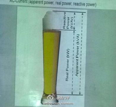

quote:以下是引用kdrjl在2012-10-25 22:29:58的发言:
嘻嘻,看看上面的图,老外是什么解释有功电流和无功电流的?喝着啤酒,就把问题形象的比喻了。ok?
其实,从另一个侧面来看,交流电机的励磁电流分量,就是电机的无功电流,而转矩分量电流,是有功。由此即可解释,矢量控制时,上电以后,为什么电机不转,但电机有电流的问题;或者说交流电机空载,为什么会有20%-40%甚至更多的电机额定电流呢?就是无功损耗嘛。电机的激磁电流占了95%以上的空载电流。
电机空载时也包括有功电流呀,电机不是转了吗,已经有转矩了、、、、
