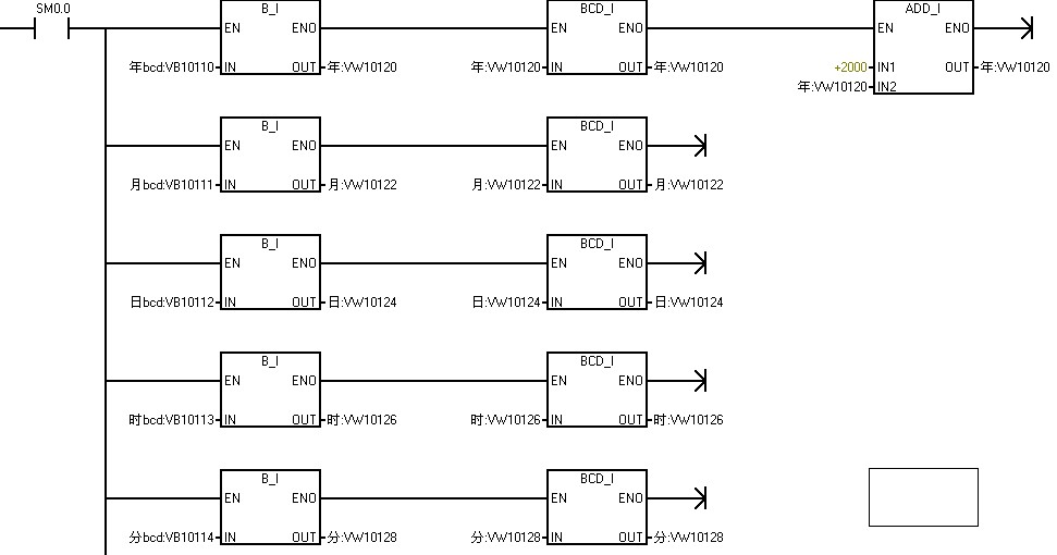

回复:S7200 时钟读取的数据BCD码格式怎么样以正确的10进制输出?

看梯形图。
