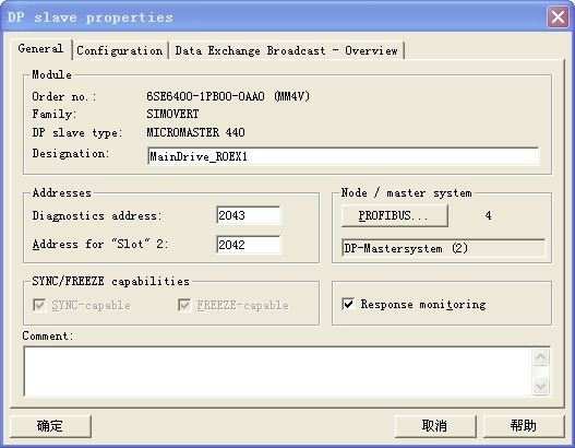

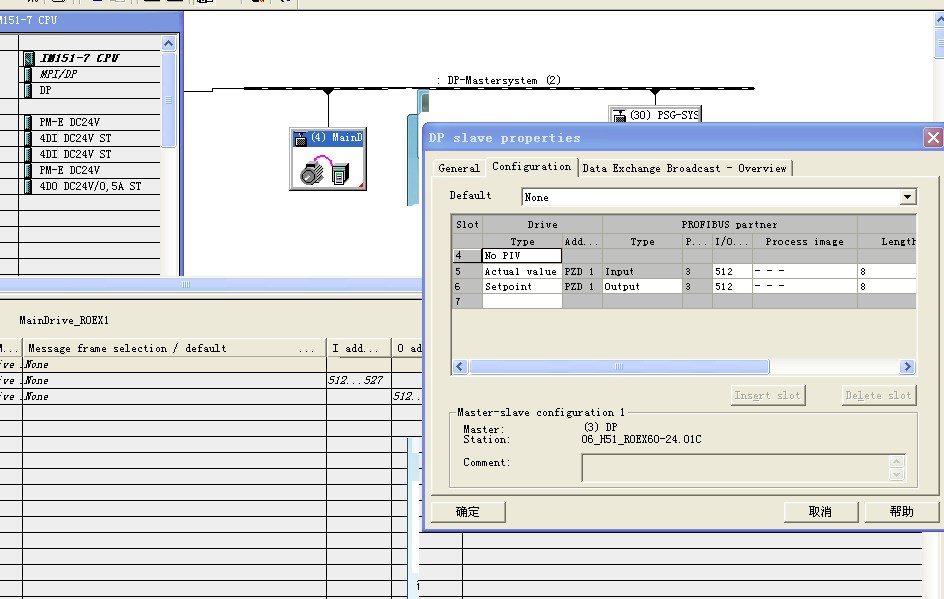

老外的程序第一次见到这样用的,有谁用过吗?
