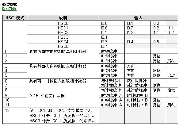

在S7-200帮助文件中的识别高速计数器指令版面 高速计数器专用输入 与HSC模式有矛盾的地方,恳请斑竹指正.
高速计数器专用输入中HSC1的输入为I0.6,I0.7,I1.0,I1.1 而HSC模式就变成了I0.6,I0.7,I0.2,I1.1
高速计数器专用输入中HSC2的输入为I1.2,I1.3,I1.4,I1.5, 而HSC模式就变成了I1.2,I1.3,I1.1,I1.2
很明显在HSC2的输入有点自相矛盾了~~~~
