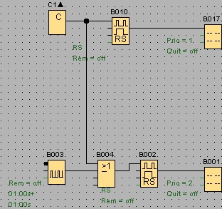

您这个程序看起来没有问题。
有一个建议:建议您将B010、B011、B012、M1等,采用下图中两个程序结构方案其中的一个。上面的部分功能与您原图中的功能相同,下面的部分增加了自动切换显示功能。
注:我没有做 文本显示的具体内容。
