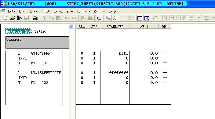

quote:以下是引用n次看你的背影在2012-10-29 12:50:22的发言:
楼主:WORD和DWORD取反指令执行后,需要用十六进制去显示,我们需要的是各个位的状态;用十进制去显示变成十进制数值了,FFFFFFFF是表示十进制-1。另外我在模拟器里测试了一下,INVI取反指令和INVD取反指令执行的结果是正确的。见贴图:
对不起 背影侠,是我错了,我今天一去到工地就试了下你说的取反,用STL写出来,结果是正确的,但是前天我用梯形图,也是用INV指令,结果就是错误的,就是10进制和16进制的区别,为什么两张编程方式带来的结果是不同的呢?
感谢背影侠的热心帮忙,对于我早上的说法向您道歉,希望不要介意
