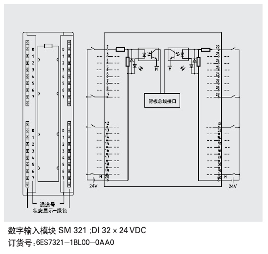

回复:新手上路,请问32点的DI模块需要几根24V电源进线?
Karine
注册时间:2012-10-29
发布于 2012-10-30 08:56:44
7楼
quote:以下是引用liucs_2009在2012-10-29 18:47:19的发言:
将24-接到前连接器的20和40即可
太感谢了!这下我知道了。
