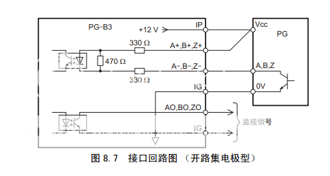

上图是安川变频器用的PG卡接线图,其提供监视输出信号(AO,BO),也是高速脉冲信号;我想把信号接入cpu313c作为高速计数器使用,问题是cpu313c支持的是源型输入信号,不知如何接线?请大家指教!
