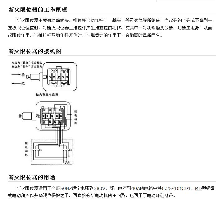

呵呵,楼主:看了你上面故障原因分析,我感觉这个故障真正的原因是钢丝绳的卷筒上没有加限位保护装置哦,如果有限位保护,就不会出现钢丝绳反向缠绕了。在传统应用中,卷扬机或者电动葫芦的收卷钢丝绳卷筒上一般都会安装一断火限位器来控制吊钩允许的起点位置和终点位置。该加的还是要加啊,安全第一哦,不然真会有杯具会发生的。
提供一贴图,也许你可以参考一下:
