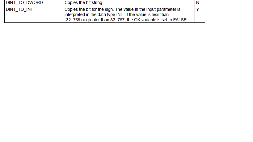

quote:以下是引用VOLLMER在2012-10-31 17:10:13的发言:
弱弱地问一个离题的问题:
为什么LAD没有 DI to I,而SCL有这个指令?从几十楼的帖子看,有 move 就可以了。
这个问题确实有趣,特意查了写手册,书中描述如下:
大概意思应该是超过转换的范围时,有一个“ok”标志位被设定,相当于错误检查吧。至于是否处理错误及错误的反应由编程者决定的
严谨点总是有好处的。
至于为什么LAD没有 DI to I,而SCL有这个指令,我的理解是由于编译器决定的,DI to I指令实际上是一个“模板”,编译时生成STL代码,高级语言的特性
一切皆有可能
