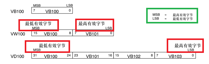

quote:以下是引用巴顿的烦恼在2012-10-31 15:25:25的发言:
补充:是高低字节的截图,大家仔细看,呵呵
是的,原图有误。红框中的英文缩写是正确的,但对应的中文不对,正确的中英文对应在绿框中
