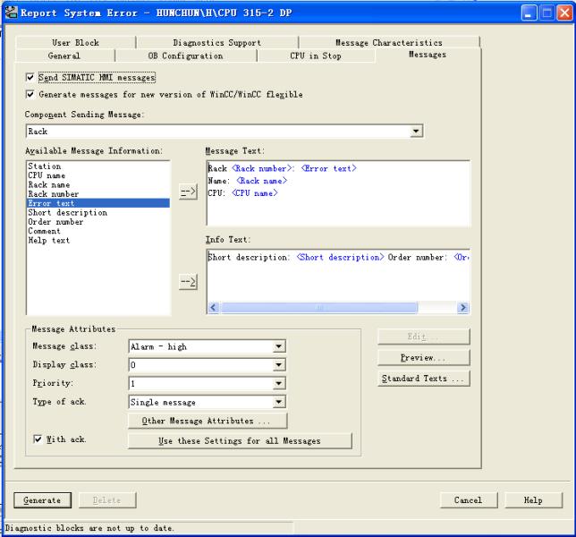

quote:以下是引用万泉河在2012-10-30 18:51:09的发言:
quote:以下是引用Automann在2012-10-25 15:20:28的发言:
quote:以下是引用万泉河在2012-10-25 12:44:00的发言:
我比较倾向于使用FB126和RSE来做诊断。
自己一句一句写程序,一点都不好玩。
RSE里面故障信息太多,烦的话可以通过设置,关闭掉谋个类型的报警。
同意万版主的意见,RSE(报告系统错误)功能是实现故障的自动诊断、自动显示的最简单,功能最强的方法。
万版主说的关闭掉谋个类型的报警,是指用发的图来关闭吗?可否说具体点?
实际的项目中RSE占用的CPU资源是否多?是否会影响系统性能?
不好意思,刚刚看到。

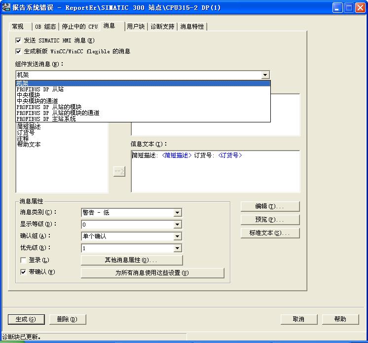

关闭某个类型的报警,就是在本页面中选择报警类型的地方选择不报警。图片中alarm_high的地方。
我看了发送消息的组件,好像谁的消息都舍不得关掉。
