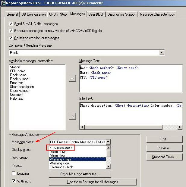

呵呵,看来A侠对上位OS监控系统Alarm报警机制不是很熟悉。
1、OS的Alarm组态项目除了必需指定Message Tag(消息变量)外,还要组态Message Text(消息文本)和Message Attributes(消息属性)两大类。
2、其中指定Message Text组态用于Alarm触发后直接显示Alarm文本;Message Attributes组态则用于Alarm行消息类别Message class、并发优先级Priority、确认方式Acknowledge(分Single单个和Group成组)等。
3、如果Alarm报警源来自AS,又要分是Rack机架、Central module中央模块、Profibus_DP Master 或I/O、PROFINET IO device设备等。
4、在Message class组态指定消息类别,其实质是组态Alarm行的显示颜色,但还可组态屏蔽Alarm产生后在OS中显示。下图示:在Message class下拉列表框中选定<no message>即可。
