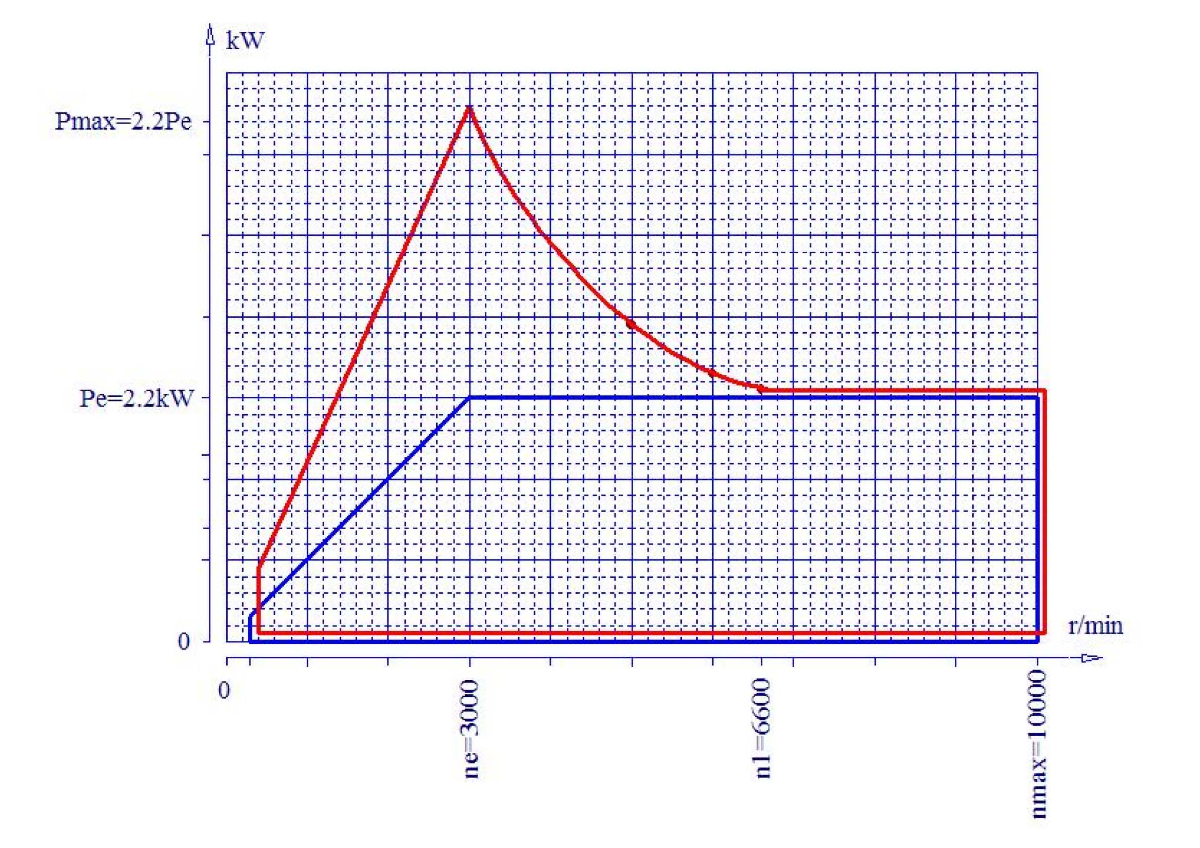

quote:以下是引用John001在2012-11-01 18:22:35的发言:
能否请K版主介绍一下电机的选型过程和计算??
电机选型?用图形法,这个很方便。电机的功率曲线和过载曲线如下图示:
以2.2kW电机的功率曲线(蓝色)或过载曲线(红色)为例。只要负载曲线被电机的功率曲线所包围。电机就是选择合适的。实际使用也没有问题。如果负载曲线有超出电机功率(扭矩)曲线以外的,那超出部分电机就失控了。
因此,什么叫知己知彼,百战不殆?这个就是。我们在电机选型的时候,除了要知道被选择的电机功率曲线或扭矩曲线以外,还要知道被控对象--负载的功率(或扭矩)曲线。你没有负载的曲线,如果你连被控对象是什么样子的都不知道,那还怎么选呢?
搞传动自动控制,首先要知道被控对象的负载曲线,然后还要会描绘电机的输出功率曲线(或扭矩曲线),再然后,把这两个曲线统一坐标系,放在一起比对,即可知道自己选的电机是否合适了。
ok?
