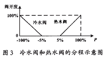

图3是典型空调温度控制冷热水阀分程控制。下边是分程过程描述
问题:1.文字中说的-5%~5%是延迟过程,也就是说冷热水阀都不开。可以这样理解吗?
2.step7中有没有现成的分程块?
