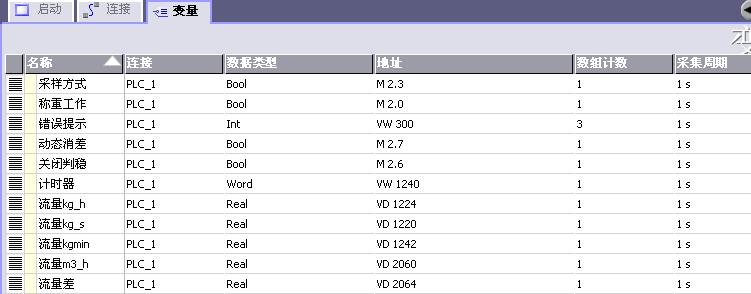

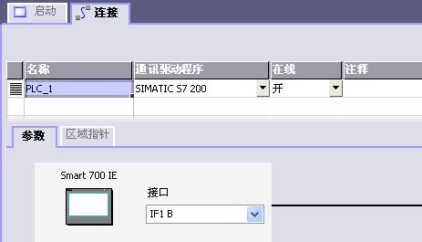

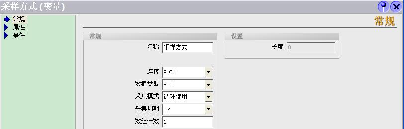

在WinCC flexible 2008 SP4系统中,先设置连接方式,再设置变量属性:
