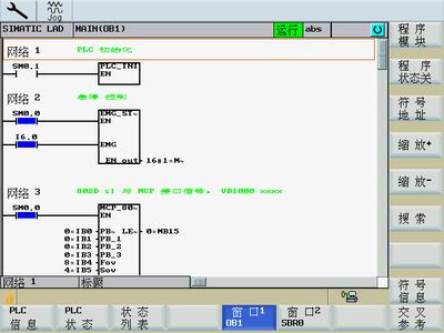

quote:以下是引用801在2012-11-05 13:58:05的发言:
802D SL截屏方法:
首先在屏幕右上方插入CF卡,操作Ctrl+P截取当前画面,当前画面中央会出现一个相机图形,再把CF卡用读卡器在电脑中把CF卡中的screen802dsl.bmp文件读出即为截图文件。
下图为抓屏效果:
有图有真相。
