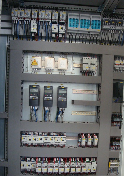

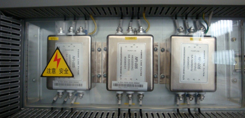

因为另外1套系统,虽然没有报警,但也一直只能在50Hz运行,结合频率往下降,电流往上升的特点,同时,电机额定电流比变频器额定电流大,我觉得当初变频器功率有点小,转矩不太够造成不能变频。因此,不管怎样,0.75kW的变频器都不能正常工作。现在,电控柜供应商决定给我们更换6台1.1kW的变频器,同时,系统增加6台滤波器,以保护变频器。
下面照片是我们另外一个电控柜供应商的照片,他们给我们变频器前面都配有滤波器。
