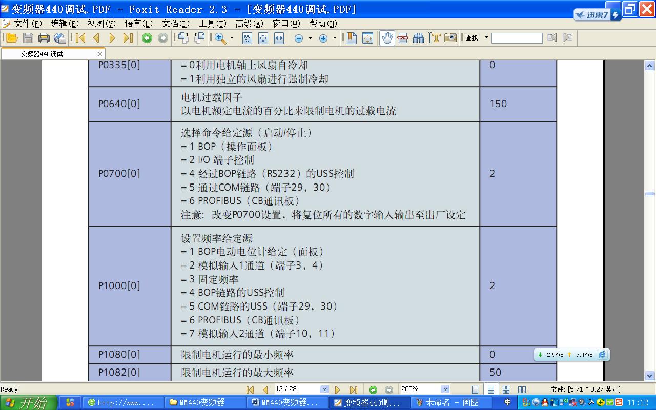

quote:以下是引用zgh2292006在2012-11-06 11:26:56的发言:
看看这个:
我就是按照你的接线和参数设置来操作的!
还有一个问题:我给模拟电流信号时,无论拨码开关拨到ON或OF状态,电动机都会运行,但是运行的频率明显不一样!请问这是因为什么原因造成的呢?!
