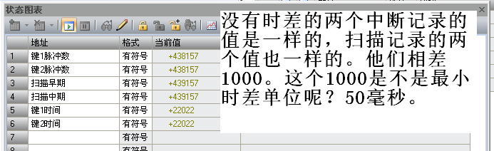

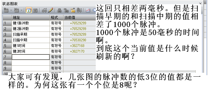

搞不懂他的脉冲当前值如何计算
1170
2012-11-07 08:59:02
做了个测试程序。
脉冲一直不停的按20khz发。
然后用两个按钮各自的边缘中断记录脉冲的当前值 和 中断时Btime的当前值,供比较。
另外,用其中一个按钮产生的上升缘在主程序扫描的两个不同地方分别记录脉冲的当前值。供比较。
程序如下。
点击此处查看附件
导入可能可以。
还有程序测试数据的截图。
