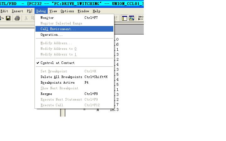

1.打开被调用的块,选择ONLINE

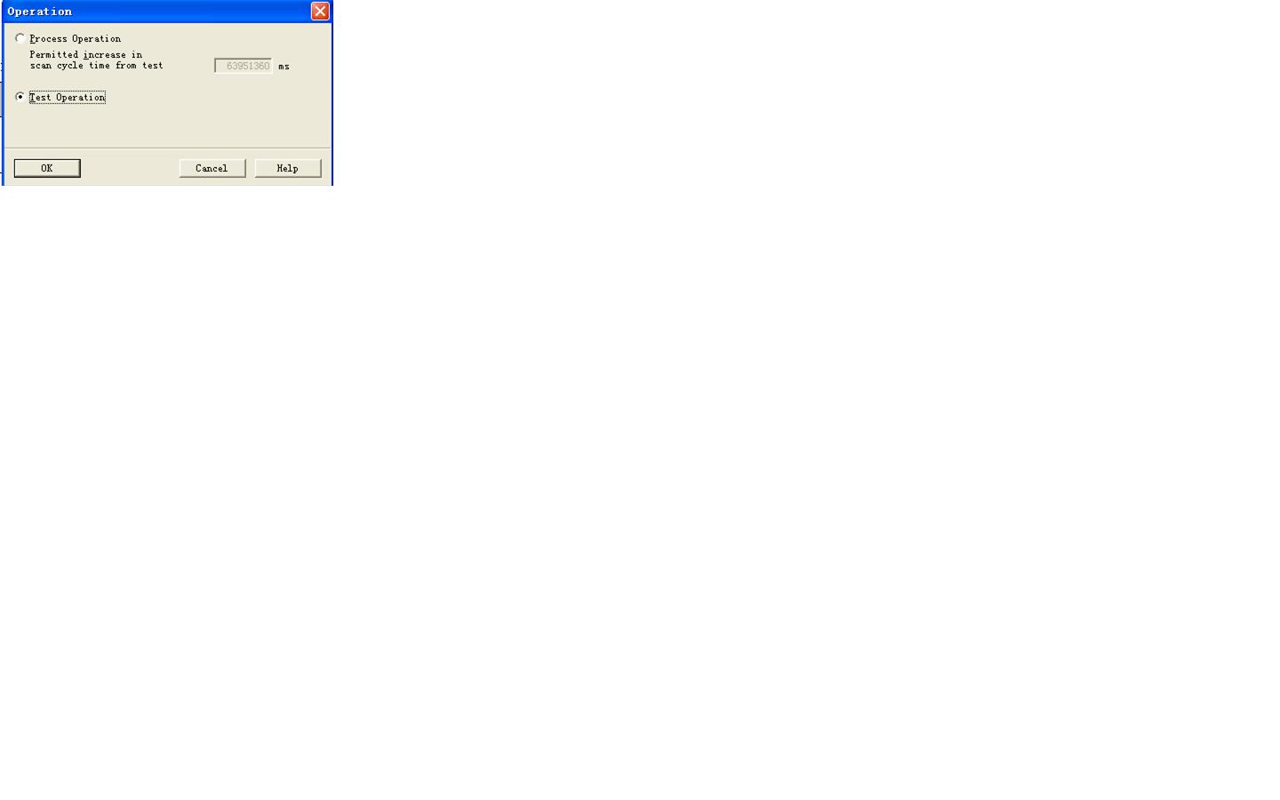

2.选择TEST OPERATION模式
3.选择debug菜单,如下图:

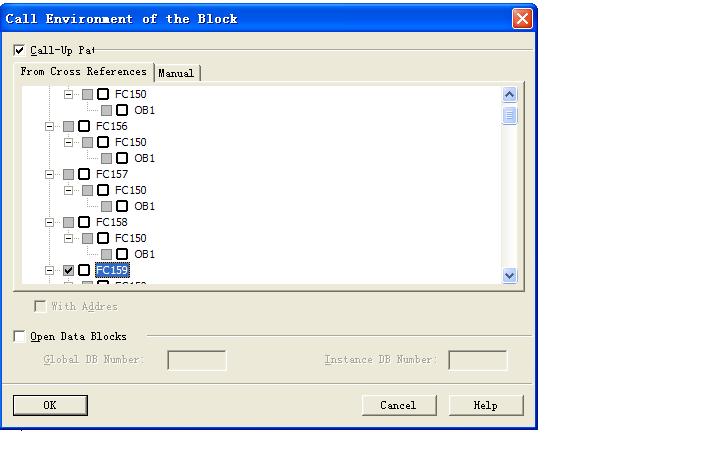

4.在弹出的对话框中选择你要监控的块(调用的块)
