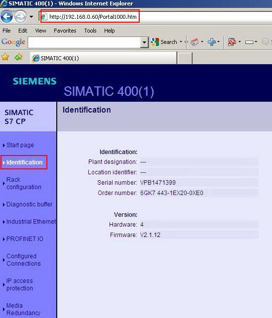

PROFINET是SIEMENS新一代工业实时以太网(Industrial Ethernet),它以其100MBPS的通讯速率、灵活方便的网络结构,以及以常用Ethernet网络的较高兼容性,逐渐替代PROFIBUS网络,成为远程I/O设备通讯的首选方式。
一、其中PROFINET IO WEB功能可利用Windows系统IE(Internet Explorer)浏览器实时诊断CPU和CP模块及网络通讯故障。为灵活方便地进行PLC及网络系统故障诊断,提供了全新的的方法,实现方法简述如下:
1、首先将OS项目集成在AS中,以便使用RSE生成的网络故障诊断信息;
2、然后使用RSE工具,在AS中自动生成与网络故障诊断有关的OB块和报警信息Alarm Message;
3、最后在IE浏览器地址栏中键入“Http://192.168.0.60”,即可显示网络系统诊断网页(见图示)。

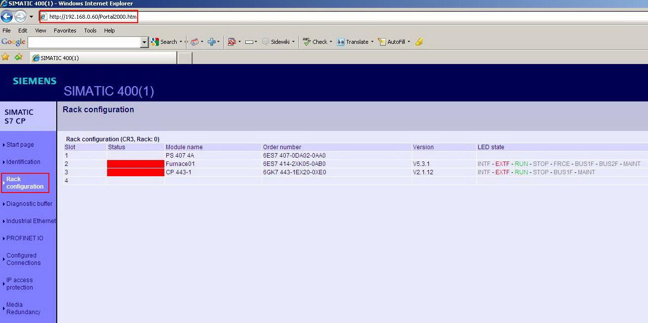

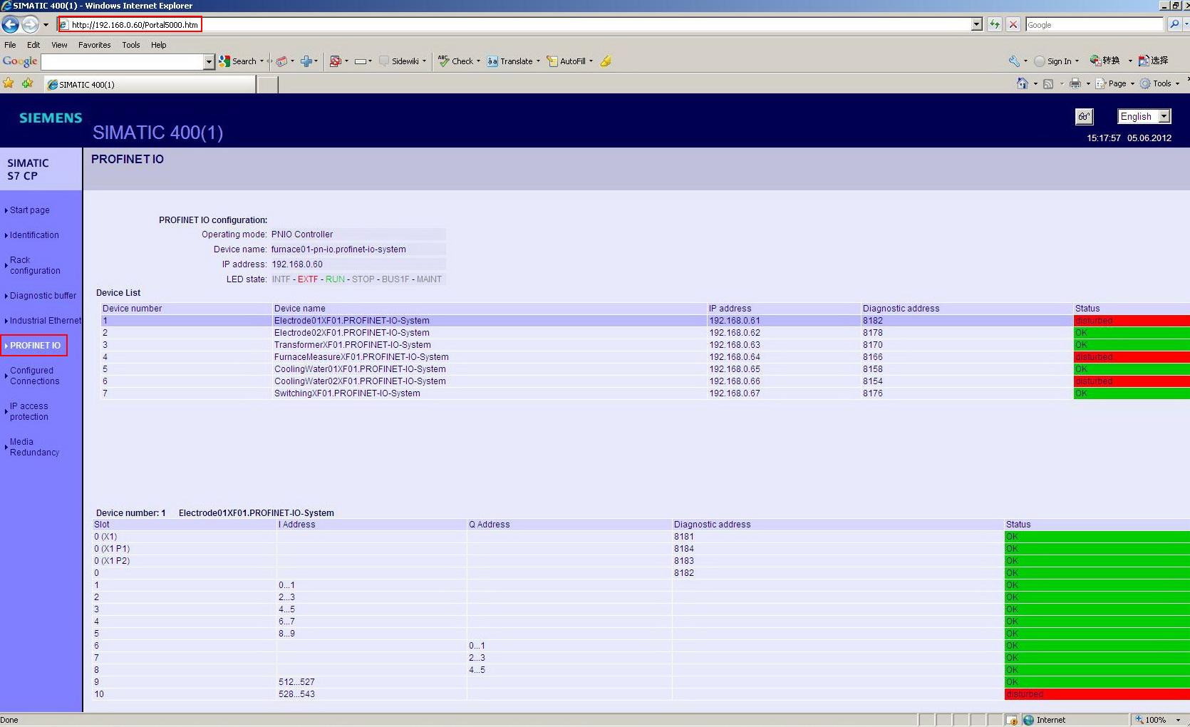

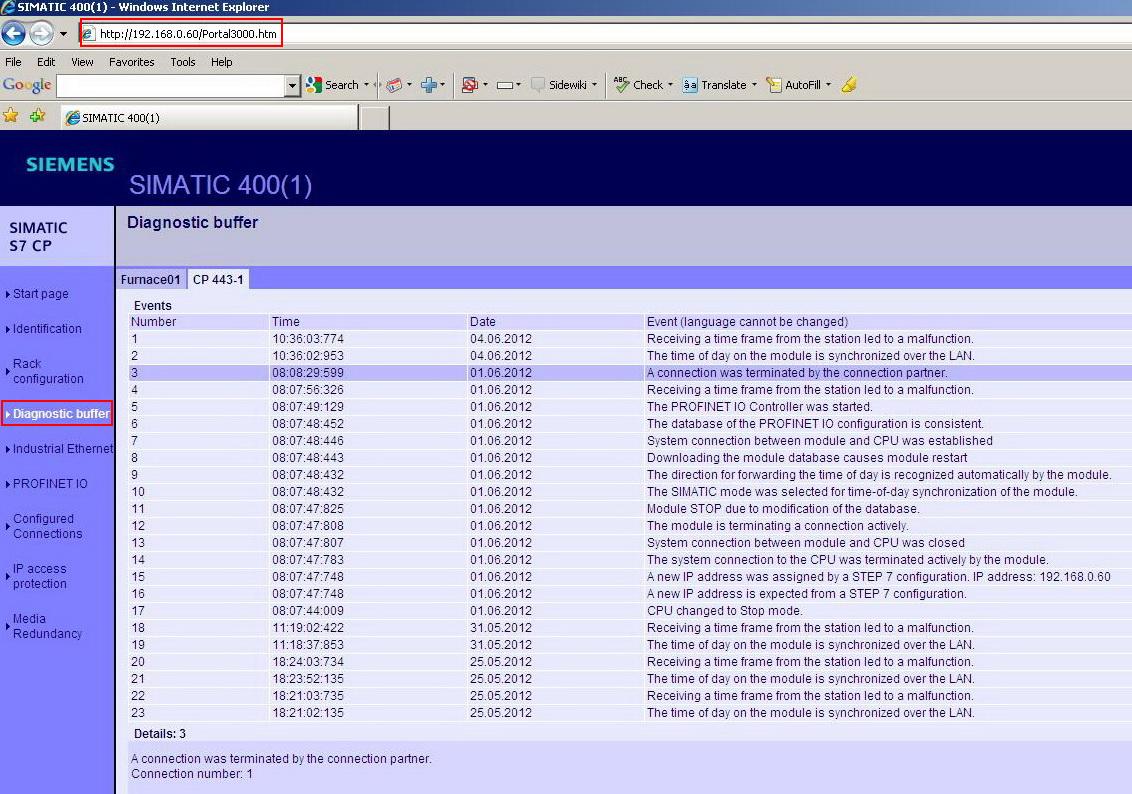

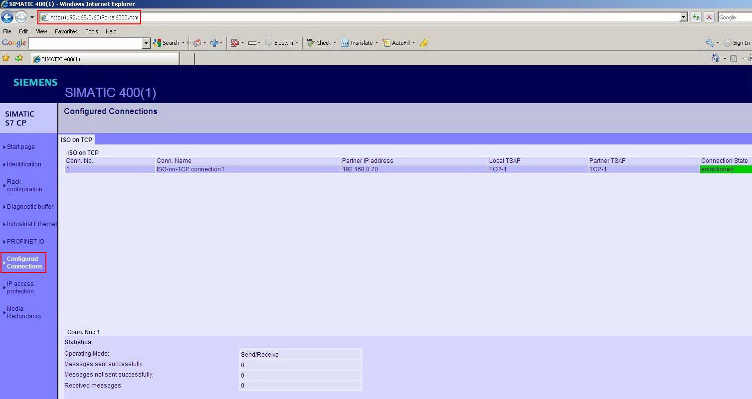

二、利用PROFINET IO WEB功能,可诊断的功能项如下:
1、Identification(CPU模块ID标识);
2、Rack Configuration(主机架组态结构信息);
3、Diagnostic buffer(诊断缓冲区信息);

5、PROFINET IO(PN I/O设备协议信息);
6、Configured Connections(与CPU有通讯联接设备的协议信息);
