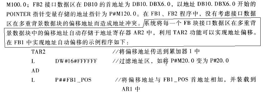

回复:关于功能块接口参数的指针寻址问题
godkonws
    207
    16
注册时间:2008-09-22
发布于 2012-11-07 22:22:23
11楼
原来AR2就包含了访问存储区域。通过在线观察,扫描到TAR2时,累加器1的内容是84开头,正是访问的数据块。而多重背景数据块的地址是存储于AR2中的。如图 黑线圈出来的部分
