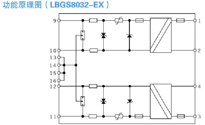

就忽略8032的存在,当回路连接的两线制仪表连接就可以了。
