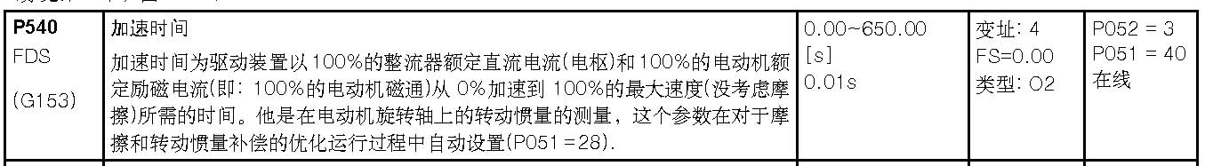

回复TianDdian:
你的飞剪是带着负载轴优化的吗?其中,P051=28的优化辨识是否做过呢?系统的转动惯量可以从优化的参数中获取!上图示:
采用西门子的速调计算方法:P * I = 2 * P540;
然后,把P=小于10的数值,代入公式即可求出 I 。我认为你的 I = 107ms,太小了。1900kW的飞剪,积分时间常数太小了。电机容易振荡打抖。
