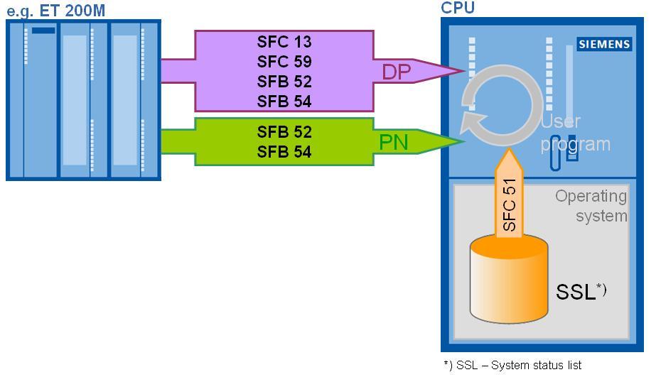

quote:以下是引用htc在2012-11-13 22:55:31的发言:
quote:以下是引用nucman在2012-11-08 16:28:54的发言:
中断OB块,分为异步错误中断和同步错误中断,是如何划分的?这里的同步和异步指的是什么?
SFC/SFB也分为同步和异步,含义又是什么?例如SFC51、SFC 13、SFC 59、SFB 52、SFB 54是同步的还是异步的?如何调用啊?
真搞不懂,通过这些SFC或SFB读上来诊断信息跟用OB86本身读上来的诊断信息有何不同。
OB86、OB82的20字节局部变量包含的故障信息很有限, SFC51、SFC 13、SFC 59、SFB 52、SFB 54等读取的诊断数据包含的信息更多更全面。DP网络一般调用SFC13就可以了。但是不同的从站的诊断数据的人工分析都很麻烦,更不用说编程序来分析了。
