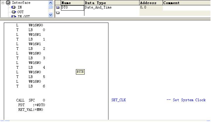

DT格式的数据类型是不能直接赋给形参的,必须通过变量来传递,如下图:
