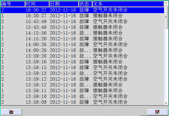

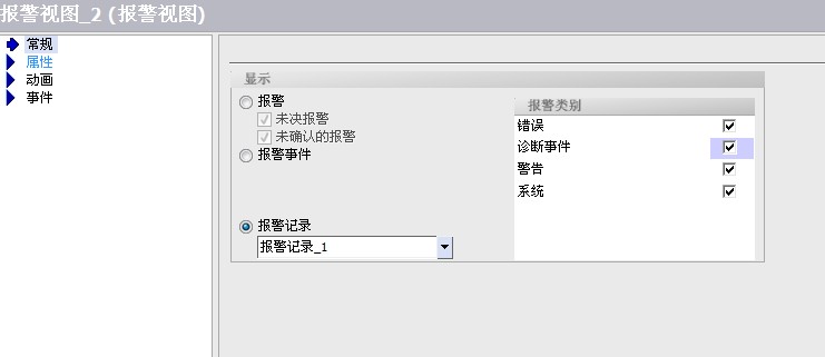

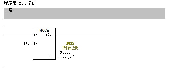

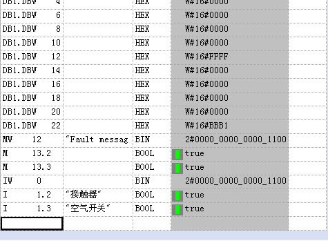

求助版主和各位技术高手,今天在TP270里组态了一个离散量报警记录,I1.2为接触器未闭合报警,I1.3为空气开关未闭合报警,在PLC里新建了一个Fault message变量MW12.在编程时 IW0 move MW12,用I1.2来触发M13.2,I1.3触发M13.3
,仿真的时候可以看到报警信息,但下载到HMI中,就不显示报警报警记录。
,为此在HMI报警记录中添加一个I/O,在接触器和空气开关都未闭合的情况下得到的值时12,说明触发没有问题,不知道问题出在哪里?请教下大家
