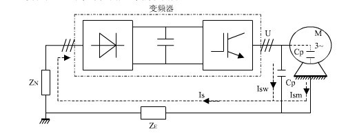

查阅了相关资料,了解到变频器主要干扰有辐射噪声、静电噪声和线路干扰噪声三种。由于我现场2号风机不接地,干扰不那么严重。因此推测我这里主要是由于线路干扰噪声造成的,具体入下图:
变频器的PWM输出电压波形,通过寄生电容产生一个高频脉冲噪声电流Is,此噪声电流最终要流回变频器。
如果以上的说法正确,我2号风机接地后此Is应该直接通过PE流回变频器才对,但是我现在确是接地后反而干扰严重,不接地反而能对付这样。如果是这样,假如我改用屏蔽线缆电缆,Is通过PE流回变频器,线缆的噪声电流通过屏蔽层流回变频器。我现在主要是因为各个柜子的地排非等势体造成通讯线缆屏蔽层有电流,造成通讯干扰,而这个非等势体是由于Is的高频分量压降造成的,如果在叠加上线缆的Is,我设备用屏蔽线不是比不用干扰更严重???????
另外环形接地是什么意思?如果2台变频器之间的地排分别用2根线连接起来们这样算不算环形接地?变频器到柜子内的地排用2根地线这样算不算环形?
