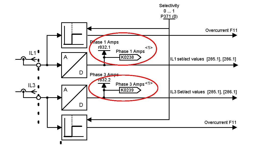

回复:非常吃紧啊! 6SE70变频器输出侧的U相没有输出, 竟然没有任何报警或故障!

功能图上的K0238/K0239不知道是否能调用,自己用自由功能块做一个缺相的逻辑控制,不是很容易吗?
