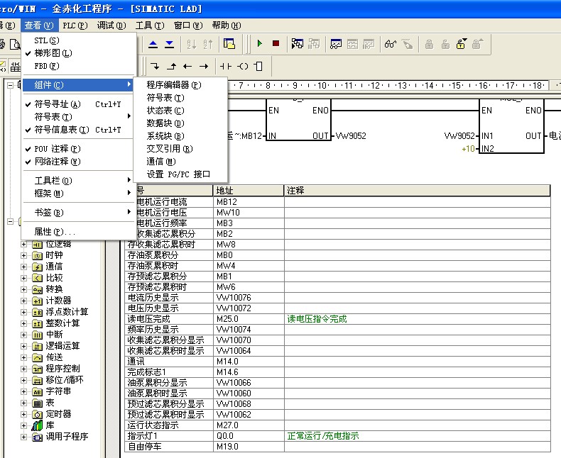

回复:请问如何将STEP7 Microwin的注释看全呢?
我是一颗小小草
    969
    44
注册时间:2009-06-18
发布于 2012-11-22 12:38:43
2楼
你勾选查看中的“符号信息表”让它显示出来查看了。
