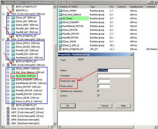

[B]一、前面大家讨论了影响CPU循环Scan扫描周期的因素很多,当项目程序的Memory较大是,程序设计员的编程代码是否优化,以及OB块的分配调用,则是影响Scan周期的重要因素。
二、关于这个影响Scan周期的因素,我这有个CPU414-2DP成功解决了CPU循环Scan周期严重超时,导致CPU停机STOP的案例,这也是我去年(2011年)SIEMENS自动化专家会议的一篇论文内容,在此给大家分享和探讨。[/B]
1、本项目CPU414-2DP带8个ET200S系列PROFIBUS DP I/O从站、4套S7-200系列EM277模块PROFIBUS DP通讯、1套S7-200系列CP243-1模块Ethernet通讯,还有6套OS站(WinCC)与CP443-1模块Ethernet通讯,采用SCL和CFC工具组合编程,AS与OS全集成TIA架构设计。
2、当项目AS站CFC程序做完Download下载至CPU中,出现了循环Scan周期严重超时,导致CPU停机STOP!
3、这也充分体现出S7-400区别于S7-300,以及CFC工具区别于其它工具之处。

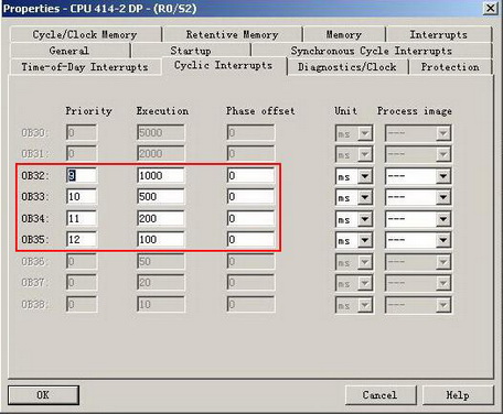

相位偏移量也可以用CPU属性对话框的循环中断选项卡来设置。
1、通常不同的时间循环中断OB块(例如OB32、OB33、OB34、OB35等)都默认有不同的循环中断时间。各OB块相位偏移量可以在CPU属性(Properties)的调整。
2、但使用CFC工具还可以将OB块内的调用程序块(Block)分组(Group)管理,并可对Group进行比率(Reduction ratio)和相移(Phase offset)的调整。这也体现出CFC高级工具在CPU循环和程序优化上的过人之处!(下图示蓝色框内是OB内的分组)
