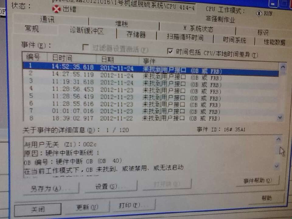

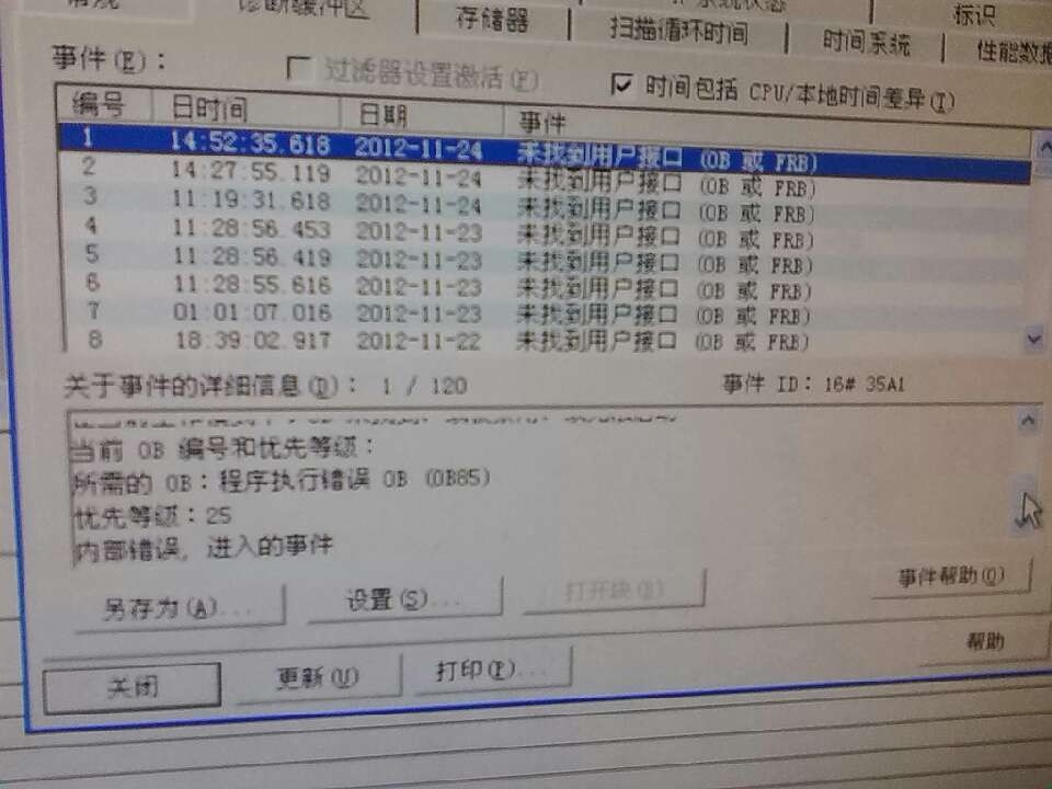

现场现象:
有个400冗余的项目,运行了半年多,突然出现“从CPU指示灯全红闪,主CPU报警”的故障,从CPU断电后重新上电恢复正常,从CPU故障时无法连接。
我从如下几点进行了分析:1·程序有漏洞,特定条件,陷入死循环
2·存储卡有问题
3·CPU硬件有故障
但是无法判定到底是哪里出的问题,由于技术人员还未能到达现场,只能获得现场维护人员的这些描述
如上附件为工作人员发过来的截图,由于时间比较晚,更多的信息还有待进一步确认,请高手们指点一下分析问题的思路,现在是搞不懂什么原因导致的这个现象,
顺便请大侠指点,大家在OB85中编程的话都获取些什么信息呢?
谢谢
