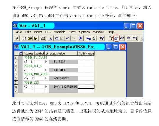

quote:以下是引用zhouwd在2012-10-23 11:28:47的发言:
我谈一下OB86的使用,OB86主要是在机架发生错误时调用(例如S7-300/400扩展机架发生错误,Profibus节点发生错误,Profinet节点发生错误,主要是掉电或者通信不正常),以中断的方式执行调用,调用时如果编写相关程序,将临时存储区中的内容取出来,就可以知道当前发生的故障并放到上位机或者触摸屏进行诊断
