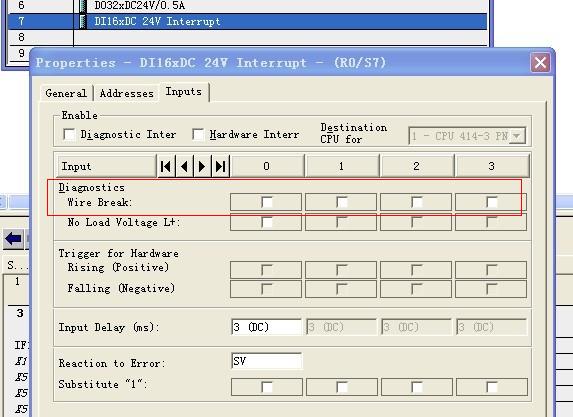

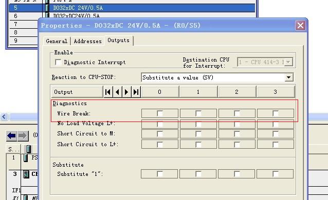

quote:以下是引用Automann在2012-11-13 06:32:30的发言:
quote:以下是引用godkonws在2012-11-12 22:39:11的发言:
数字量输入模块也有断线诊断,数字量输出模块也有断线诊断,它们诊断的原理分别是什么?和模拟量断线诊断的原理有什么区别?数字量模块的断线检测,对硬件设备,如中继等有没有什么影响?
AI模块的断线检测不能用于电压输入,电流输入、温度测量的断线检测是用输入电流为0判断的。
DO模块的输出为ON,没有电流,可判断为断线。
