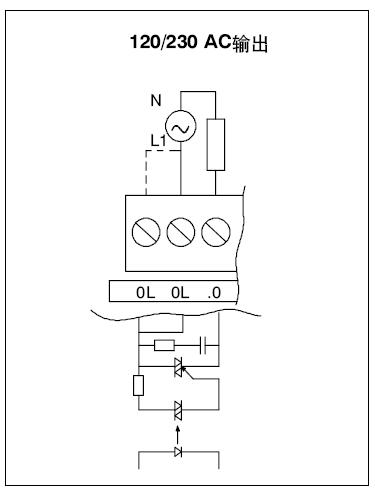

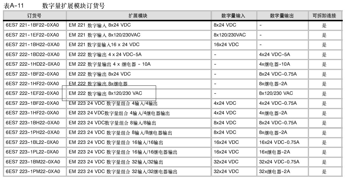

quote:以下是引用yanxiao在2012-11-26 18:37:03的发言:
就是2008版的:
谢谢
