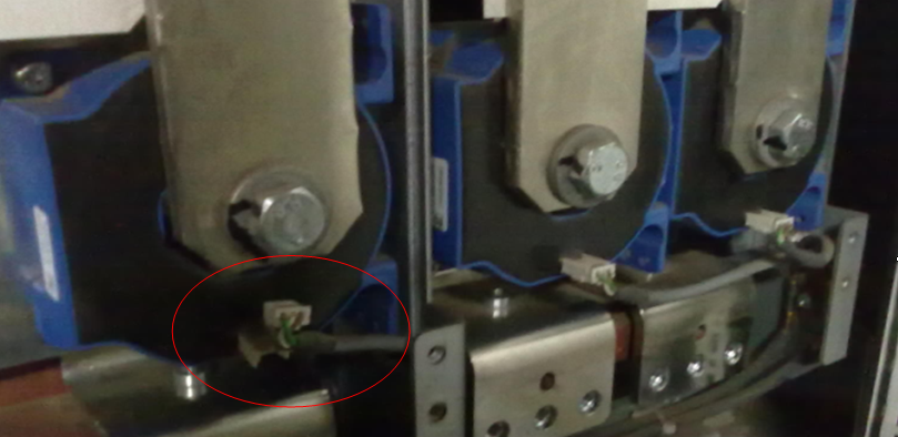

回复:S120 偶尔报F30021故障

一相出线的电流互感器的连接插头松掉啦!
